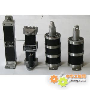

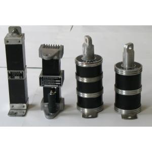

本型6~35KV消谐器的直流电气特性与传统的RXQ及
LXQ消谐器相近,但结构设计从提高消谐器的热容量出发,
进行了较大的改进。消谐器采用电气性能优异、超细颗粒的
SiC为基材;经大吨位的压机压制成高密度的、圆饼状的坯
体;在还原气氛下;经上千度的高温烧结而成。裸露的电阻
器表面结构经特殊处理,能经受日晒雨淋,可直接用于户内
外。它的体积小、重量轻、散热快、强度高、便于安装,很
受用户青睐。
