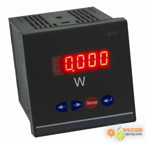

一、        概述
1、  显示倍率、通讯地址、波特率等通过面板上按钮可任意设置,使用非常灵活方便。
2、  可选择被测量值的变送输出,输出为4—20mA0—5V4—12—20mA等可选。
3、  RS-485数字接口,采用标准MODBUS-RTU协议,具备字通讯和字节通讯方式,自带上位机测试软件。
4、  使用范围广、组合功能强。
5、  具有上下限报警功能,上下限报警允许设定功能,用户可以灵活组合使用以实现某些控制功能。
6、  数字校零、数字校调,精度高,性价比极高。

       仪表共设四个按键,分别为 ←” “ →” “ MENU
        “←”键:左移键,对菜单进行左移动选择,或是对所设定数字进行减功能,在设定大数据时持续按该键可实现快速减功能。
        “→”键:右移键,对菜单进行右移动选择,或是对所设定数字进行加功能,在设定大数据时持续按该键可实现快速加功能。
        MENU”键:编程键,用此键可进入编程菜单,或是跳回上一级菜单,忽略操作。
              键:确认键,用于进入下一层菜单或操作确认。
仪表参数设定说明:
       该仪表采用四键制设定输入,用“MENU”键进入编程菜单前,须输入编程密码“0001”,仪表共有13项设定功能。依次用“←” →”键来选择所需操作的菜单,用    键进入设定,当完成所有设定时,按“MENU”键,屏幕提示“SA-Y”,按“MENU”放弃保存,按   键保存数据并退出。所有设定参数说明如下(举例如下:100A/5A 变送输入4-20mA,显示上限200 报警低限10%满量程,报警高限110%满量程,485地址为02,通讯方式为byte 波特率为9600):
