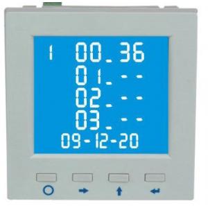

1简述
1.1 电气接点在线测温装置的功能
电气接点在线测温装置是一款用于高中低压电力系统(110KV,6—35KV和0.4KV)和对温度有较高要求电气接点设备的智能化装置。它集在线温度测量,数据采集和数据分析,和控制功能于一体现代化高科技产品。其各项技术指标均能到达国际标准,电气接点在线测温装置具有在线采集温度接点数可设定,数据中续单元可根据现场情况而可选。该装置提供通讯接口可与计算机监控系统连接,支持RS485接口MODBUS通讯协议或多种协议,波特率可选。
1.2 电气接点在线测温装置的特点
1.2.1 电气接点在线测温装置有以下部份组成
   ·仪表控制终端,具有数据显示和设定功能,可当地查看运行状态,可查看或设定运行参数;
·数据接收器,配有由1至3路;
·温度数据采集器,配有由3至12路;
   ·上位机软件(选配)和通讯协议数据包;
1.2.2 安全性高,可靠性好
   电气接点在线测温装置在设计过程中采用了多种抗干扰措施,能够在电力系统中稳定运行。静电放电抗扰符合4级;电快速瞬变脉冲群抗扰性符合4级,高压冲击抗扰符合4级;浪涌抗扰符合3级;面板防护等级符合IP54;壳体防护等级符合IP20。
1.2.3 体积小,安装方便
电气接点在线测温装置仪表控制终端外形尺寸符合DIN96×96标准,壳体深度为78mm,采用自锁面板式安装机构,无需螺丝固定即可安装。小巧的外形和简洁的安装方式使电气接点在线测温装置的拆装非常方便;电气接点在线测温装置采集器由导轨式或螺钉安装;电气接点在线测温装置温度数据采集器由捆绑式安装,无须打孔和使用安装工具,调试和安装非常方便。。
1.2.4 系统接线方便灵活
系统接线方式简单,人性化,不须有专业知识就可以安装。
1.2.5 显示直观、操作简便
大尺寸专用液晶模块可以实时显示多项信息,配合明亮的背光,使操作者在光线差的情况下也能准确阅读数据。操作方式人性化,操作者能在短时间内掌握,阅读数据和参数设置等操作将变得简单易行。
3、技术参数和主要功能
3.1 主要功能:
1) 多路开关接点在线温度实时数据显示。
2) 报警温度上下限设定数据显示。
3) 多路开关接点在线温升数据显示。
4) 事件记录功能: 记录最近十次超高温报警数据,超高温报警数据,所有收据均带有时标记录。
5) 当前日期、时间,日期和时间具润年自动转换功能。
6) 通讯地址和波特率设定功能。
7) 开关接点测量温度在线补偿功能。
8) 无采集终端数据信报警功能。
9) 开关接点测量温度数剧月统计和分析报表功能,用户根据统计分析报表和温升数据可以判断开关接点是否老化,过流和接触不量等原因。
10)设备自检功能和自动恢复功能:当本设备在运行过程中由于外在的干扰和恶劣环境时,本设备能够自动起用备份程序而自动恢复正常功能。
11)现场环境温度测量功能
12)数据通讯功能,所有数据都能通过数据总线上传到上一级采集器或者上传到上位机系统。
