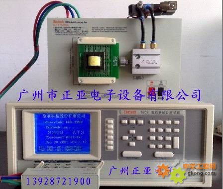

产品名称: 3259 电感变压器综合测试仪
型  号: 3259
3259 电感变压器综合测试仪
主要特征
■ 基本量测准确度:0.1%
■ 测试频率:20Hz-300KHz,精确度0.01%
■ 三大测试系统(输出阻抗模式)任意可选,测量结果与知名
■ LCR表完全比对
■ 增强式圈数比准确量测,适用于低磁导率的磁芯
■ 高速LCR量测,最快100次/秒
■ 高速DCR量测,最快75次/秒
■ 320×240点矩阵大型LCD显示器, 5~7位读数分辨率
■ 独特的测试技术, 低频漏感、直流电阻测试稳定可靠
■ 漏感平衡、系统杂散电容扣除、不良品锁定功能
■ 独立分组测试功能
■ 出厂校验数据的备份及自动恢复功能
■ 50组内部仪器设定可供储存及呼叫
■ 引导式中文菜单,操作使用方便快捷
■ 主要用于变压器生产线或品管做进出货检验,也可用于实验室作产品分析研究的测试,是一款高稳定、高可靠性的精密测试仪器。
■ 技术上采用当前最新型的嵌入式微处理器,集成度高,数据处理能力强,测试速度快,测量结果更加准确、稳定。
