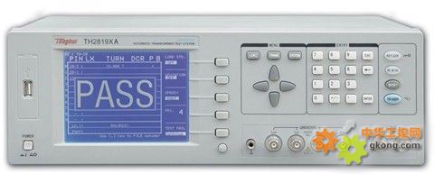

TH2819XA自动变压器测试系统是在深受用户好评的TH2818XA的基础上推出的新一代电子变压器测试系统,继承了TH2818XA操作简便(操作界面全面兼容)、读数准确稳定的特点,体积较之大为减小、外观令人耳目一新、价格低廉。 TH2819XA是一种专用于各种电子变压器品质检验的多功能、自动化的变压器综合参数测试系统。可提供20Hz-200kHz的测试频率,变压器扫瞄测试涵盖了变压器的各种低压参数,包括主参数电感L、漏感量Lk、圈数比Turn-ratio、直流电阻DCR、阻抗Z、线圈间容量C,副参数品质因素Q、串联等效电阻额ESR、相位Ps,以及引脚短路检查等。本系统采用先进的数字采样技术及高速长寿命扫描测试夹具,使以往费时低效的变压器检验变得快速、精确。该系统可选择多种输出阻抗模式,使测试仪器间因输出阻抗差异造成的电感量差异问题得以完善解决。选择电感量换算的圈数比测量技术,可大大改善低藕合系数变压器因漏磁过高引起之圈数比量测误差问题。 TH2819XA还是一种高速度、测试范围宽、6位测试分辨率的阻抗测量仪,可满足生产线质量保证、进货检验及实验室测量要求。

系统特性 20路变压器扫描测试+LCR数字电桥
测量功能
LCR测试参数 |Z|, |Y|, C, L, X, B, R, G, D, Q, θ
变压器扫描参数 匝比, 圈数, 相位, 电感, 电容, 漏感, 品质因数, 交流电阻, 直流电阻, 平衡, 引脚短路
基本准确度 LCRZ,DCR:0.1%、匝比:0.5%
等效电路 串联,并联
数学功能 绝对值偏差, 百分比偏差
量程方式 自动, 保持, 手动选择
触发方式 内部, 手动, 外部,总线
测量时间(≥1kHz) 快速: 32ms, 中速: 90ms, 慢速: 650ms
平均次数 1—255
延时时间 0—60s, 以1ms步进
校准功能 开路 / 短路点频、全频清零,负载校准
测试端配置 五端
显示方式 直读,Δ,Δ%,V/I(被测电压/电流监视)
显示器 6位分辨率,320×240点阵图形LCD显示
测试信号
测试信号频率 20 Hz-200 kHz, 分辨率: 10mHz
输出阻抗 圈数测试:≤2V,10Ω; >2V,30 Ω 其它:30 Ω , 100 Ω可选择
测试信号电平 LCR测试:5 mV-2 V 、圈数测试:5 mV-4 V、自动电平范围:10 mV-1 V 精度:5%、分辨率:1mV
直流偏置源 0V,1.5V,2V,准确度:1%、使用TH1902A可施加0-10V的直流偏置电压和0-100mA的直流偏置电流, Use TH1902B,current:0-1A programmable
