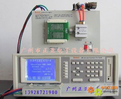

产品名称: 3250 变压器综合测试仪
型  号: 3250
3250 变压器综合测试仪
主要用于变压器生产线或品管做进出货检验,也可用于实验室作产品分析研究的测试,是一款高稳定、高可靠性的精密测试仪器。技术上采用当前最新型的嵌入式微处理器,集成度高,数据处理能力强,测试速度快,测量结果更加准确、稳定。
型號
3250 , 32523302
主要功能
變壓器掃描測試
測試參數
變壓器掃描測試
圈數比(Turn Ratio),相位(Phase),圈數(Turn),電感(L),品質因子(Q),漏電感(LK ),平衡(Balance),交流電阻(ACR),電容(Cp),直流電阻(DCR),接腳短路 (Pin Short)
測試信號
測試電壓
