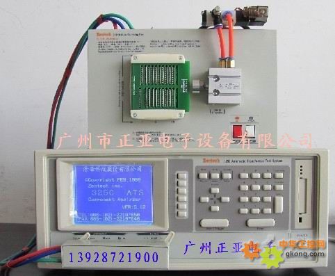

产品名称: 诠华3250变压器综合测试仪
型  号: 3250
诠华3250变压器综合测试仪
主要用于变压器生产线或品管做进出货检验,也可用于实验室作产品分析研究的测试,是一款高稳定、高可靠性的精密测试仪器。技术上采用当前最新型的嵌入式微处理器,集成度高,数据处理能力强,测试速度快,测量结果更加准确、稳定。
型號
3250 , 32523202
主要功能
變壓器掃描測試
測試參數
變壓器掃描測試
圈數比(Turn Ratio),相位(Phase),圈數(Turn),電感(L),品質因子(Q),漏電感(LK ),平衡(Balance),交流電阻(ACR),電容(Cp),直流電阻(DCR),接腳短路 (Pin Short)
測試信號
測試電壓
Turn
10 mV10 V±10%10mV/step
其它
10 mV2 V±10%10mV/step
測試頻率
Turn
320032023250 , 3252 1 kHz 200 kHz±0.02%
3300 , 3302
1 kHz 1 MHz± 0.02%
分辨率:0.01 Hz
其它
3200/3202/3250,3252 20Hz 200kHz±0.02%
3300,3302
20Hz1MHz±0.02%
分辨率:0.001Hz (<1 kHz )
輸出阻抗
Turn
10Ω, 當測試位準點2V 50Ω, 當測試位準>2 V
其它
Constant=OFF:依電阻範圍不同而定
Constant=320X:100
Ω+0.5%
Constant=107X:25
Ω
+0.5%
Constant=106X:100mA
±5%(1V
設定)
電感負載小於10Ω10Ω+10%,阻抗點10Ω
以上適用於 325X 系列
Constant=OFF
:依電阻範圍不同而定
Constant=320X:100
Ω + 0 5%
以上適用於320X系列
測量顯示範圍
L,LK
0.00001uH 9999.99H
C
0.00001pF 999.999mF
Q,D
0.00001 99999
Z,X,R
0.00001 Ω 99.9999M Ω
Y
0.01nS 99.9999 S
θ
-90.00 +90.00
DCR
0.01m Ω‘ 0 99.999M Ω
Turn
0.01 99999.99 ( 次電壓小於 100 Vrms )
Pin-Short
11 , 接腳與接腳之間 ,
基本準確度
L,LK,C,Z,X,Y,R,DCR
0.1%(若為AC參數1kHz )
Q,D
0.0005(1kHz )
θ
0.03 °(1kHz )
Turn
0.5%(1kHz )
量測速度(最快速)
L , LK , C ,Z , X , Y ,R ,Q ,D , θ
80 meas./sec .
DCR
50 meas./sec .
Turn
10 meas./sec .
判定方式
變壓器掃描測試
各測試參數之良品/不良品判定由選購之處理器 接口輸出
顯示器
320×240點矩陣 LCD 液晶顯示器
修正功能
開路 (Open )/短路(Short)歸零,負載修正
內存
15 組儀器設定,可藉由記憶卡擴充
等效電路模式
串聯,並聯
觸發
內部,手動,外部
一般規格
環境條件
溫度: 10 40 溼度: 10%90% RH
消耗功率
最大 140 VA
電源需求
90 125Vac 190 250Vac 48 Hz 62 Hz
重量
9.5 kg
尺寸(寬××深)
430 × 180 × 320 mm
