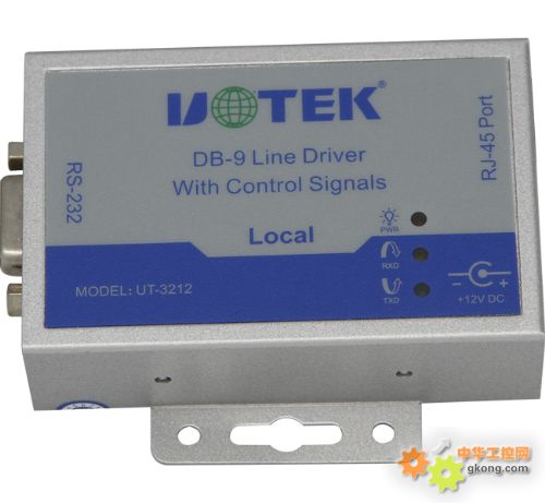

产品名称: 5线串口长线驱动器
型  号: UT-3212
价  格:
品  牌: 宇泰UTEK
        UT-2212/3212系列RS-232长线驱动器或长线收发器或长距转发器,它可以同时将两台异步通信的RS-232设备的通信距离延长至最大1.2公里。由于采用了防雷技术,完全保护了两端RS-232设备浪涌的干扰损坏,明显地提高了通信系统的可靠性与稳定性,同时由于改变了原来RS-232接口单端传输方式,使用了双绞线传输,大大提高了通信距离。在使用专用自有线路的异步RS-232点到点通领域,都可以使用UT-2212/3212来满足接口保护或延长距离的需求。UT-2212/3212系列产品有4线、6线。其中UT-3212 4线产品可以传送一对数据信号,和RTS、CTS流量控制。UT-2212 6线的产品可以传送一对数据信号同时还可以传送两对控制信号,分别是DTR、DSR、RTS、CTS流量控制信号。
       UT-2212/3212体积小巧,对导线要求不高,可用一般网线或8芯双绞线最好有带屏蔽线的线材。可以直接插到设备的RS-232接口,使用非常方便。
        UT-2212/3212系列产品已经被广泛地应用于点到点RS-232通信、多用户终端与主机的联接、RS-232远程控制系统、程控交换机计费终端、卫星接收机。
产品特点:
■ 使串行口RS-232的通信距离延长到1.2公里
■ 平衡电流传输,抗干扰能力强
■ 采用防雷技术防止雷击和浪涌损坏设备
■ 支持RS-232异步通信标准
■ 直接插入RS-232接口,使用方便
■ 使用专用通信线或普通导线即可
■ 传输速率可达115.2kbps
■ 全双工或半双工方式、体积小巧
性能参数:
■ 接口:一端符合EIA RS-232C和CCITT  V.24异步协议、另一端使用标准RJ-45接口
■ 连接器:RS-232一侧使用DB9孔连接器,线路一侧使用RJ-45接口连接器
■ 传输模式:异步、全双工或半双工
■ 速率:300-115200BPS
■ 电源:9-24VDC 1A
■ 外形尺寸:79mmX52mmX21mm
■ 使用环境:-25℃ 到 70℃,相对湿度为5%到95%
应用领域:
■ 点对点的RS-232通信
■ 多用户系统
■ 远程终端
■ 多用户终端与主机联接
■ RS-232远程控制系统
■ 程控交换机计费终端
■ 卫星接收机
■ 远程寻呼台系统
