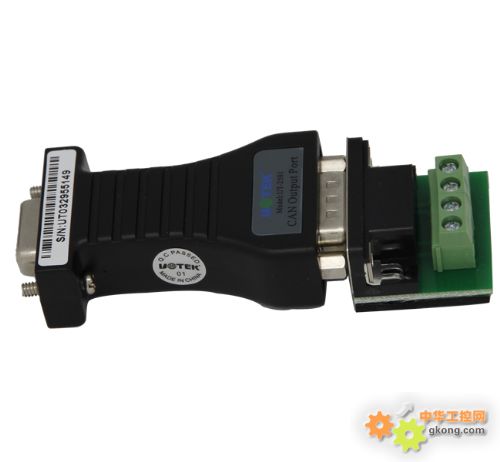

产品名称: RS232到CAN BUS透明转换器
型  号: UT-2501
价  格:
品  牌: 宇泰UTEK
       UT-2501 将RS-232电平转换为CanBus电平总线进行传输,内置光隔离保护,达到将两台异步通信的RS-232设备通信距离延长。由于采用了光电隔离技术,完全隔离了两端RS-232设备的电气与地线回路,从而保护通信设备免受电源地线回路和浪涌的干扰损坏,内置快速的瞬态电压抑制保护器,此保护器被设计用来保护CANBUS接口,采用当今先进的TVS(TRANSIENT  VOLTAGE SUPPRESSOR)明显地提高了通信系统的可靠性与稳定性,同时由于改变了原来RS-232接口单端传输方式,使用了双线平衡传输,大大增大了通信距离。在使用专用自有线路的异步RS-232点到点通领域,都可以使用UT-2501来满足接口保护或延长距离的需求。
  UT-2501体积小巧,对导线没有特殊要求,外接电源,功耗小于50mA可以直接插到设备的RS-232接口,使用非常方便。
  UT-2501系列产品已经被广泛地应用于点到点RS-232通信、RS-232远程控制系统、程控交换机计费终端、卫星接收机。
性能参数:
■ 接口特性:接口兼容EIA/TIA的RS-232C、CANBUS标准
■ 电气接口:RS-232端DB9孔型连接器,CANBUS端DB9针型连接器,配接线柱
■ 工作方式:异步半双工传输
■ 传输介质:双绞线或屏蔽线
■ 传输速率:300bps-115.2Kbps
■ 外形尺寸:63mmX33mmX17mm
■ 使用环境:-40℃ 到 85℃,相对湿度为5%到95%
■ 传输距离:大于1,200米(CANBUS端) 5米(RS-232端
关 键 词: RS232转CAN CAN转串口 232转CANBUS
