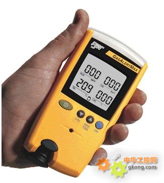

BW带泵四合一气体检测仪
![*](http://www.gkong.com/Editor/PicExportError)
单按钮操作,简单易用.
小巧、舒适,并可在恶劣的野外条件下使用。防水设计,内置防震外罩.
采用 Smart Sample 泵技术,采样结果更精确.
一体化采样泵,采用了可靠的隔膜技术.
采用半导体压力传感器的业内最好的堵塞检测.
泵吸可从 66 英尺 / 20 米处提取样本.
报警:视觉、振动、声音 (95dB).
低限、高限、STEL_TWA_OL(超限)、电量不足、泵和电路故障时(不间断)发出警报.
大小5.1 x 2.8 x 2.0 英寸 / 13.1 x 7.0 x 5.2 厘米.
可充电锂电池供电(可连续工作长达13小时).
多语言支持,包括英语、法语、德语、西班牙语和葡萄牙语.
Fleet Manager II 可方便您管理检测仪.
配有标准的数据记录和事件记录功能.
