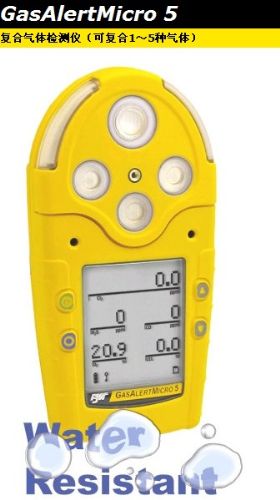

M5五合一有毒气体检测仪简介:
加拿大BW原装进口M5多功能气体检测仪|复合式气体检测仪|多种气体检测仪|五气体检测仪最多可同时监控和显示5种有害气体,可兼容BW 科技有限公司的MicroDock || 自动测试和校准系统,具有无与伦比的性能、多功能性和整体性。
M5多功能气体检测仪|复合式气体检测仪|多种气体检测仪|五气体检测仪根据不同的使用环境有3种类型,型号如下:
M5五合一多气体检测仪 、M5(光电离PID型)五合一多气体检测仪 、 M5(红外IR型)五合一多气体检测仪
小巧轻便的加拿大BW原装进口M5多功能气体检测仪|复合式气体检测仪|多种气体检测仪|五气体检测仪将多种气体探测加入BW TechnOIO防水探测仪行列。在低、高、TWA、STEL四个级别报警状况出现时发出声光振动警报。另外还能选择电动泵,除了BW便携式气体探测仪的标准性能,如提示音、全功能自检、自动校准和密码保护,加拿大BW原装进口M5多功能气体检测仪|复合式气体检测仪|多种气体检测仪|五气体检测仪用户还有更多选择包括:秘密模式、背光选择、可选择ppm精度、STEL和TWA测量标准选择、可燃气体/PID修正因数选择、用户自设校准气体浓度和多种语言支援。
