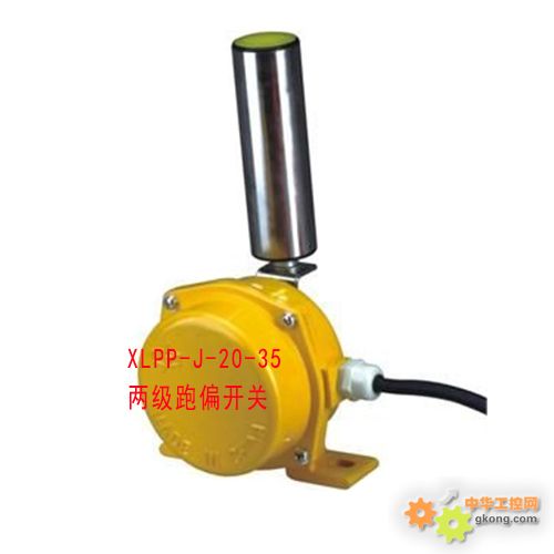

XLPP-J-20-35两级跑偏开关
XLPP-J-20-35防爆两级跑偏开关技术参数大量现货
防爆两级跑偏开关XLPP-J-20-35技术参数:
工作电压:24~380V
绝缘电阻:>500MΩ
输出信号:无源开关量信号
环境温度:-20℃~+60℃
环境湿度:<90%
重 量:2.5Kg
防护等级:IP67
复位方式:自动复位
响应时间:<2Ms
控制触点容量:3A-5A
动作力:50±10N
防爆两级跑偏开关XLPP-J-20-35工作原理
两级跑偏开关安装在皮带输送机两侧、距离皮带机首尾端部1~3m的地方。当皮带跑偏时,皮带边缘压向档轮,使限位开关动作。为皮带的摩擦,本体是由轴承制作的。
当发生轻微跑偏事故时(12°),两级跑偏开关的第一组触点动作,发出事故预告信号。
当发生严重跑偏事故时(30°),两级跑偏开关的第二组触点动作,可使输送机自动停车。
两级跑偏开关型号:

防爆两级跑偏开关XLPP-J-20-35特点
结构简单实用、性能稳定可靠
防尘、防震、防潮
体积小、重量轻、寿命长
安装方便,免维护
输出信号既可与现场设备联锁使用,也可送达微机控制系统
电源适应性广:24~380V
防爆两级跑偏开关XLPP-J-20-35注意事项
1、跑偏开关与皮带保持垂直。
2、建议跑偏开关与皮带边缘距离保持120-160mm。
3、跑偏开关底座固定牢固。
1、选配件:安装支架。
防爆两级跑偏开关XLPP-J-20-35安装说明
1、两级跑偏开关底座两边各有Ф12mm孔,在皮带机旁角铁架 钻Ф12mm孔,用M10×30mm螺丝紧固跑偏开关。
2、安装跑偏开关应选择输送装置易出现跑偏的位置处安装,参考应用单位工艺要求,同时要考虑皮带与 挡 轮 的有效间距和推力,建议皮带与 档 轮 间的安装距离为120-160mm。
3、安装距离:建议每50米安装一对跑偏开关。
4、跑偏开关出厂时配有长度0.5米四芯橡套电缆,芯线上配有1、2、3、4线号,其中1、2为常开接点是一级报警信号,3、4为常闭接点是二级停机信号。
防爆两级跑偏开关XLPP-J-20-35又称 防 偏 开关。用于检测带式输送机运行中的跑偏现象,按皮带实际跑偏量输出报警或停机信号,可有效的防止由皮带跑偏而产生的事故。本系列跑偏开关具有两级动作功能。一级动作用于报警,二级动作用于自动停机。胶 带 机在运行中,当胶带跑偏且与本开关立辊 接 触时,立辊自转,若跑偏量继续加大,则挤压立辊 发 生偏移。
当立辊偏转角度超过12°时,一级开关动作,输出(报警信号)。当立辊偏转角度超过30°时,二级开关动作,输出(停机信号)。
参数:电压:220V/380V/480V,
电流可选:2A、3A、4A、5A、6A、7A、8A、9A、10A.15A
一级开关信号用于报警,如果将此信号与跑偏调整装置相接,即可实现不停机状态下的跑偏自动调整。
二级开关信号用于停机,将此信号接至控制线路中,即可实现重度跑偏状态下的自动停机。
当故障排除后,胶带离开立辊正常运转时,立辊可自动复位。
为了适应户外条件下长期使用,本产品均采用整体密封,内部金属零件进行镀锌纯化处理,外部零件除壳体外均做多层光亮镀铬,壳体为铸铝/不锈钢制造,表面采用静电喷涂技术处理,适宜在恶劣环境下使用。
防爆两级跑偏开关XLPP-J-20-35技术指标
环境温度:-30℃ -- +50℃;
相对湿度:不大于85%
一级动作角度为12°(15°);
二级动作角度30°(35°);
极限角度70°
触点数量及容量:2组常开;2组常闭;5A/AC 380V
防护等级:IP67
复位方式:自动复位
可靠性>1000000次
适用场所 煤矿、电厂、化肥厂、水泥厂、化工厂、冶金厂、港阜
