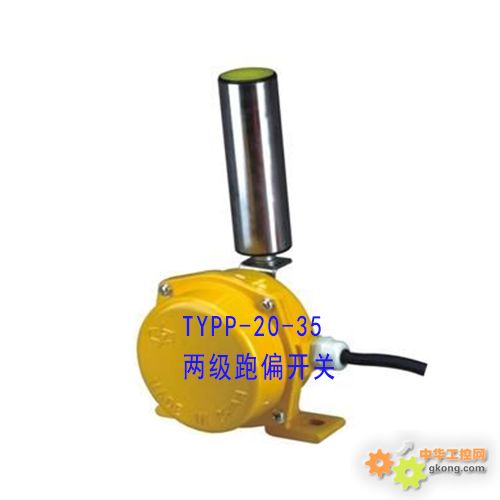

TYPP-20-35两级跑偏开关
TYPP-20-35跑偏开关工作原理广泛应用于不同行业,包括汽车制造、电力、食品饮料、石油化工、冶金、烟草、航空航天、机械、纺织、造纸、印刷、包装、轨道交通、物流、水泥建材、造船、电线及电缆制造、采矿和市政等行业
两级跑偏开关是一种安装在皮带,胶带,带式输送上的一种保护装置,当运行中比皮带,胶带,带式输送机发生跑偏时,跑偏角度达到本装置的一级角度时,本开关能给出报警信号,跑偏角度达到本开关设定的二级角度时,给处于跑偏运行中,皮带,胶带,带式输送机给出停机信号,让处于异常运行中皮带机,停止工作,当经过工作人员的将皮带机调整到正常状态时,本保护装置立即自己复位,给处于停机状态的皮带,胶带,带式输送机发生工作信号,皮带输送带,将开始工作,本开关因安装方便,响应快,工作角度可根据客户实际使用情况来 作相对调整,现广泛用于各行各业。

产品名称:两级跑偏开关
工作电压:24-380V,电源适用性广
触点数量:双开关触点,容量可选1-15A
输出方式:两常开+两 常闭,可定制加工单独常开,或常闭。
外壳材料:铝苾压铸,可定制加工304不锈钢材料外壳。

1、两级跑偏开关底座两边各有Ф12mm孔,在皮带机旁角铁架钻Ф12mm孔,用M10×30mm螺丝紧固跑偏开关。
2、安装跑偏开关应选择输送装置易出现跑偏的位置处安装,参考应用单位工艺要求,同时要考虑皮带与 挡 轮的有效间距和推力,建议皮带与 档 轮间的安装距离为120-160mm
3、安装距离:建议每50米安装一对跑偏开关。
4、跑偏开关出厂时配有长度0.5米四芯橡套电缆,芯线上配有1、2、3、4线号,其中1、2为常开接点是一级报警信号,3、4为常闭接点是二级停机信号。
5.产品安装接线时,请按照产品说明书来接线,不可自行改变接线方法。

1、跑偏开关档轮与皮带保持垂直。
2、建议跑偏开关挡轮与皮带边缘距离保持120-160mm。
3、跑偏开关底座固定牢固。

1.结构简单实用、性能稳定可靠
2.防尘、防震、防潮
3.体积小、重量轻、寿命长
4.安装方便,免维护
5.输出信号既可与现场设备联锁使用,也可送达微机控制系统
6.电源适应性广:24~380V
