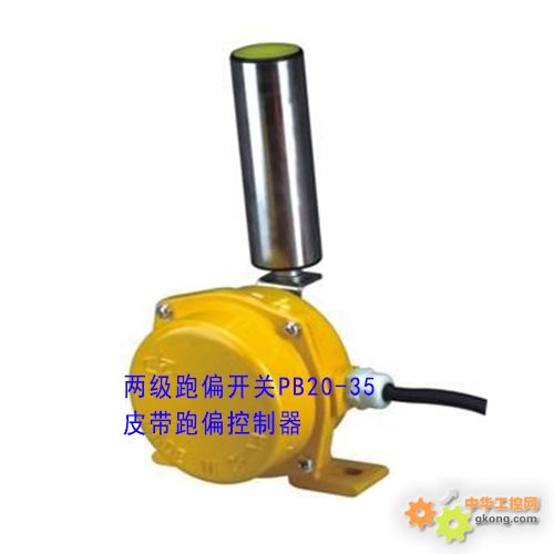

两级跑偏开关、PB20-35、PB10-45用于检测胶带的跑偏量和扭曲程度。可防止皮带边缘的损伤和因为胶带的跑偏而引起的物料散落。是实现自动报警和停机的一种保护性开关。
工作原理及结构特征:
本系列跑偏开关具有两级动作功能。一级动作用于报警,二级动作用于自动停机。胶带机在运行中,当胶带跑偏且与本开关立辊接触时,立辊自转,若跑偏量继续加大,则挤压立辊发生偏移。
当立辊偏转角度超过12°时,一级开关动作,输出(报警信号)。
当立辊偏转角度超过30°时,二级开关动作,输出(停机信号)。
一级开关信号用于报警,如果将此信号与跑调整装置相接,即可实现不停机状态下的跑偏自动调整。
两级跑偏开关PB20-35皮带跑偏控制器两级跑偏开关PB20-35皮带跑偏控制器
二级开关信号用于停机,将此信号接至控制线路中,即可实现重度跑偏状态下的自动停机。当故障排除后,胶带离开立辊正常运转时,立辊可自动复位。为了适应户外条件下长期使用,本产品均采用整体密封,内部金属零件进行镀锌纯化处理,外部零件除壳体外均做多层光亮镀铬,壳体为铸铝制造,表面采用静电喷涂技术处理,适宜在恶劣环境下使用。本机采用铝合金精密压铸壳体、强度高、重量轻;外壳防护等级达IP65, 密封性好,防水、防尘,可在恶劣环境中长期工作;两极跑偏开关、双向拉绳开关、打滑检测器。
