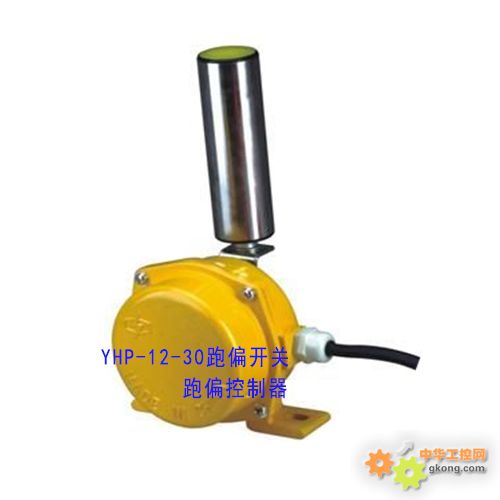

产品名称: YHP-12-30跑偏开关跑偏控制器
型  号: YHP-12-30
YHP-12-30跑偏开关跑偏控制器
YHP-12-30两级跑偏开关主要用于输送机胶带跑偏检测,防止胶带跑偏而造成物料溢出等故障。当胶带发生跑偏时,胶带边缘带动立棍旋转并挤压立棍使之倾斜。若立棍倾斜大于一级动作角度时开关便发出一组信号用于警告,若立棍倾斜大于二级动作角度时开关便发出另一组信号用于停机。胶带机恢复正常运行后,立棍自动复位。
一、技术参数
1、环境温度:-30℃~60℃;
2、相对湿度:不大于85%;
3、触点数量:2组开关;
4、触点容量:24~380
AC/DC   电流1:5A;
5、动作角度:12-30
10-45    25-35
15-45   10-45等;
6、极限角度:70°;
7、防护等级:1P65;
8、重量:3.5Kg;
9、复位方式:自动复位。
三、开关接线
YHP-12-30两级跑偏开关内部有2个微动开关K1、K2;可根据实际需要连接成常开或常
闭合。
四、安装与使用
1、将两级跑偏开关固定在支架上,然后焊接在胶带机架上。
2、将立棍轴线与胶带片面相垂直,立棍与胶带边缘距离为50mm~100mm
3、胶带位于立棍下端1/3处。
4、每50m胶带至少需要安装一对两级跑偏开关。
