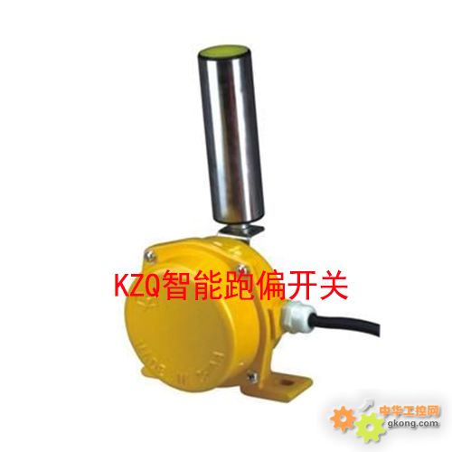

本产品广泛应用于冶金电力煤炭水泥及港口等行业,是带式输送机重要的保护装置当运行中的胶带发生跑偏时候,胶带边缘带动立辊旋转并挤压立辊使之倾斜,若立辊倾斜大于一级动作,大于二级动作角度时,则输出另一组开关信号,两组开关信号可分别用于告警或停机,胶带机恢复正常运行,则输出另一组开关信号,两组开关信号可分别用于告警或停机,胶带机恢复正常运行后,立辊自动复位.并经先进技术彻底改变怕水,怕灰,接触不好,动作不灵拉绳僵硬笨拙等缺点,是输煤自动化系统必不可少的配套产品,
本机壳体采用铸造铝合金,强度高,耐冲击
壳体表面应用静电喷塑涂覆工艺涂层均匀,附着力强,耐老化
整体密封性好\可在浸水状态下工作两天防护等级IP67
机内采用进口行程开关,触点容量大,动作灵敏
将跑偏控制器固定在支架上,然后焊接在胶带机架上,立辊轴线与胶带机平面相互垂直,立辊与胶带边缘距离约50-100MM,胶带位于立辊下端1/3处,每30米胶带可安装跑偏开关一对。本装置适应于室内或室外安装,表面经特殊处理可用于露天环境盐酸碱性环境
