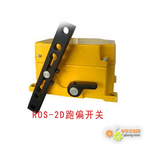

ROS-2D跑偏控制器皮带跑偏开关
跑偏开关,用于皮带跑偏检测,主要应用在:常规皮带输送机、裙边式给料机、输送机、地下、索道支撑皮带输送机、重型极限开关、堆料/取料系统、起重机、挖掘机起重臂限位、轮船装卸系统、水平给料机等。
产品详细信息
产品简介:
ROS-2D跑偏开关,又称防偏开关,用于皮带跑偏检测,主要应用在:常规皮带输送机、裙边式给料机、输送机、地下、索道支撑皮带输送机、重型极限开关、堆料/取料系统、起重机、挖掘机起重臂限位、轮船装卸系统、水平给料机等。
工作原理:
跑偏开关固定在输送机皮带支架上,动作杆靠在皮带一侧,当皮带跑偏时,迫使动作杆偏离,触动报警微动开关。如果继续偏离,触动另一组触点,输送机就会保护性停机。
产品特点:
引进,关键零部件进口;
两级动作,第一级报警,第二级紧急停机;
通用的外形设计,即可安装在输送机纵梁顶部,也可安装在其两侧;
坚固厚实的铸铝外壳,适合工业环境应用;
整体式盖板设计,使得安装接线非常方便;
无须拆除动作杆,即可打开盖板。
技术参数:
输出触点:两组SPDT,10A/500V;
动作角度:第一级10度,第二级20度;
作用力:3-4kg;
动作杆距皮带边缘安装距离:25-75mm;
出线接口螺纹:3/4″NPT,两个;
防护等级:IP65,适合室外安装。
