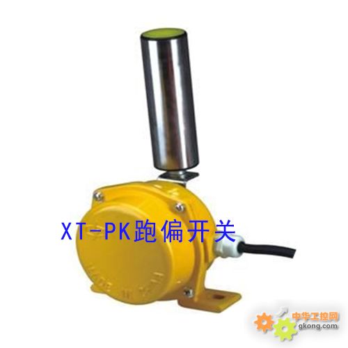

简单介绍一下XT-PK两级跑偏开关:
XT-PK两级跑偏开关主要用于输送机胶带跑偏检测,防止胶带跑偏而造成物料溢出等故障。当胶带发生跑偏时,胶带边缘带动立棍旋转并挤压立棍使之倾斜。若立棍倾斜大于一级动作角度时开关便发出一组信号用于警告,若立棍倾斜大于二级动作角度时开关便发出另一组信号用于停机。胶带机恢复正常运行后,立棍自动复位。一、技术参数1、环境温度:-30℃~60℃;2、相对湿度:不大于85%;3、触点数量:2组开关;4、触点容量:24~380VAC/DC 电流1:5A;5、动作角度:12-3010-45 25-3515-45 10-45等;6、极限角度:70°;7、防护等级:1P65;8、重量:3.5Kg;9、复位方式:自动复位。三、开关接线YHPK-II两级跑偏开关内部有2个微动开关K1;K2,可根据实际需要连接成常开或常闭合。四、安装与使用1、将两级跑偏开关固定在支架上,然后焊接在胶带机架上。2、将立棍轴线与胶带片面相垂直,立棍与胶带边缘距离为50mm~100mm3、胶带位于立棍下端1/3处。4、每50m胶带至少需要安装一对两级跑偏开关。
以上就是XT-PK两级跑偏开关详细介绍
